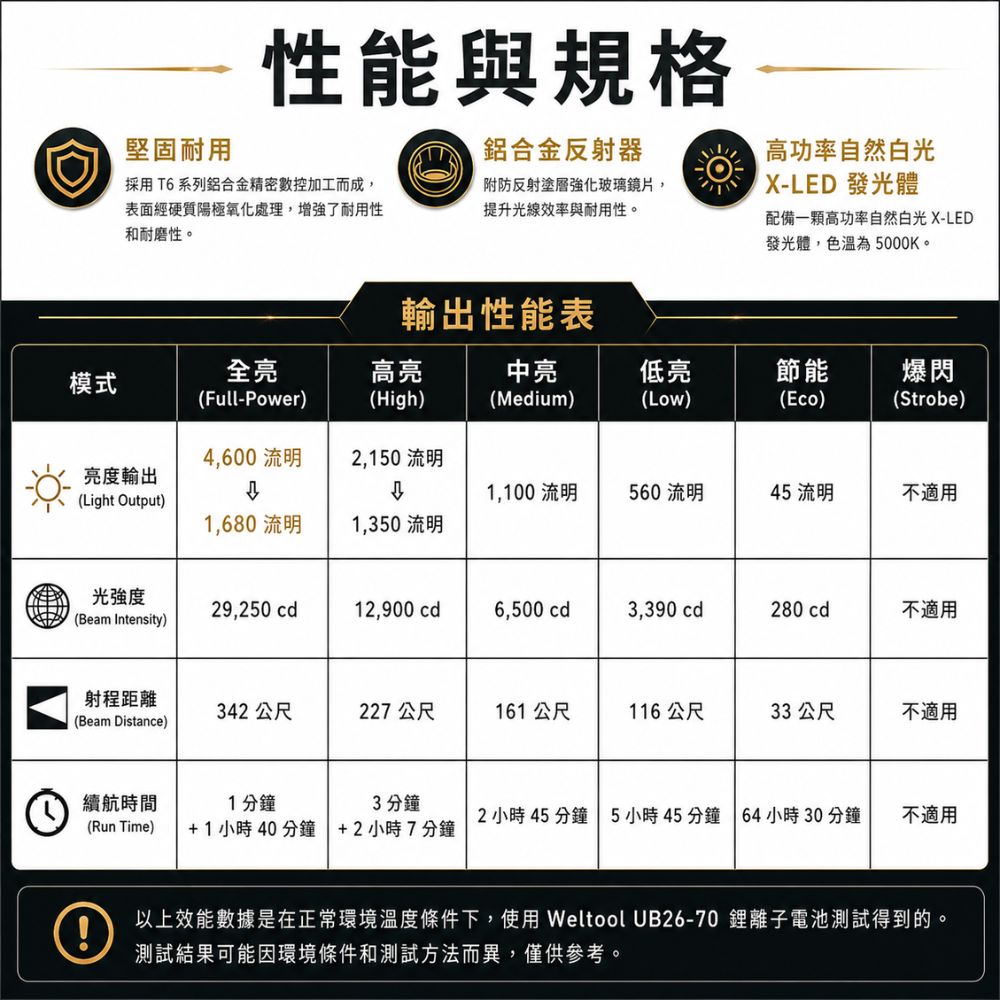

【性能與規格】
  • 採用 T6 系列鋁合金精密 CNC 加工,表面經過硬質陽極氧化處理,增強耐用性與耐磨性。
  • 鋁合金反光杯搭配 AR 塗層鋼化玻璃鏡片。
  • 配備單顆大功率自然白 X-LED 燈珠,色溫 5000K。
  • 手電筒具備電池過放保護、防反接保護、低壓警告和低壓切斷保護。
  • 極亮與高亮模式均具備過熱保護功能。手電筒無頻閃、無噪音,待機電流極低。
  • IP67 級防水,可在滂沱大雨中使用。
  • 通過 1 公尺防跌落測試。
  • 每支手電筒均刻有獨立序號。
  • 重量:336克(含電池)
  • 尺寸:頭部直徑 41.5 毫米,筒身直徑 33 毫米,長度 158 毫米。
