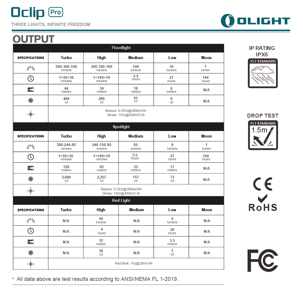

可牢固地固定厚度達 14 mm的物體,並經過 10,000 次開合測試。強力磁鐵可穩定連接到鐵表面,提供可調節的照明角度。重大升級包括射程 120 公尺的聚光燈以及強大的 500 流明泛光燈和 40 流明紅燈。
使用新的旋轉旋鈕可以快速輕鬆地在模式之間切換轉變。在緊急情況下,使用者可以啟動Beacon或Red Blink模式,Beacon模式可持續長達24小時。
Oclip Pro 配備 580 mAh 電池,續航力長達 144 小時,令人印象深刻。金屬防塵罩及IPX6防水即使充電埠打開,也能確保可靠的效能。

光源
泛光燈:冷白 LED (5700-6500 K)
聚光燈:冷白光 LED (5700-7000 K)
紅光:紅光 LED (620-630 nm)
