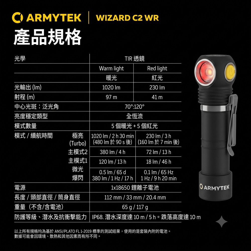

LED:White + Red LED,壽命長達 50000小時
流明:最高 1100 流明 (WARM 最高亮度為 1020 流明)
射程:最遠 98 米/紅光 41 米
防水:IP68 (水下 10 米)
筒身:航空鋁合金,高級III型硬質陽極氧化 400HV,高級防滑貼面表面處理
開關:頂部
電池:1x 18650
尺寸:108 x 24.5 x 29mm
淨重:65 g(不含電池)/115g (含電池)

模式 (白光):
- 最高:1100 流明 (2小時30分鐘,520lm after 7min)
- 高:410 流明 (4小時)
- 中:130 流明 (13小時)
- 低:0.6流明 (655天)
- 爆閃:410 流明 (17小時)
模式 (紅光):
- 最高:230 流明 (3小時)
- 高:72 流明 (13小時)
- 中:18 流明 (46小時)
- 低:0.1 流明 (65天)
- 爆閃:230 流明 (9小時20分)

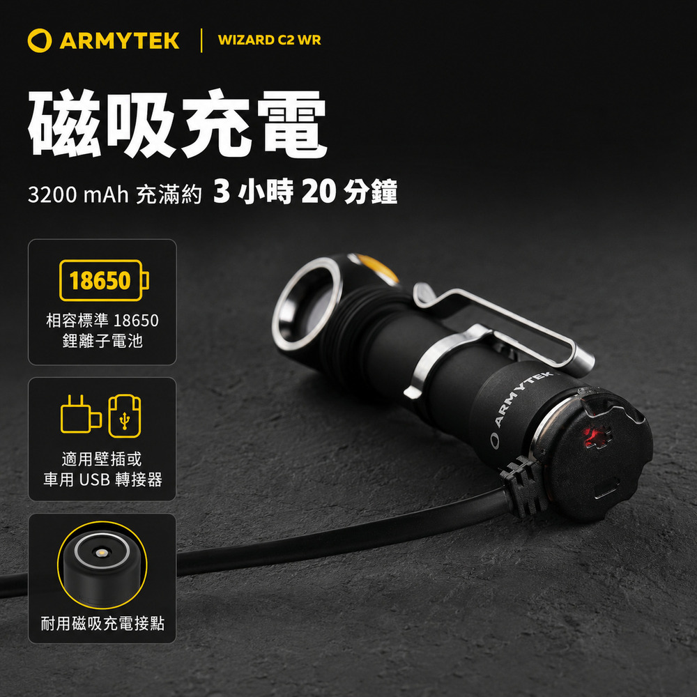

如何開啟磁吸充電:
磁吸充電線吸附後,請轉鬆尾蓋1/4,當紅燈恆亮代表充電中,綠燈滿電。
請配置5V 2A的充電變壓器。
