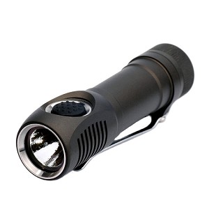

zebra SC51w
LED Cree XP-G 中白光 色溫4200k 另有SC51c (CRI 855  色温4000K)
使用電池:一顆 1.5v AA電池。不支援14500鋰電池。
直徑:2.2 cm
長度:8 cm
重量:36.5克(含夾子,不含電池和頭帶)
規格選取 /
NT $2200
zebra SC51w
橘皮反光杯
泛光光斑角度80度
中心光斑角度11度
工作電壓: 0.7v-2.5v
直徑:2.2 cm
長度:8 cm
智慧操控介面,可快速選擇設置各檔亮度
採用美國Alcoa航空級優質實心鋁棒,經過數控車床和四軸加工中心精密切削而成。
特有的散熱設計:手電筒筒身由鋁棒兩端掏空成型,LED鋁基板直接緊固,形成‘筒身散熱器’,
其散熱效果遠遠超出傳統的鋁基板到電路倉、螺紋、氧化層、燈頭和筒身的多層多段設計。
高強度自然色Ⅲ級硬質氧化
德國SCHOTT優質玻璃,雙面增透膜
預裝有鋼片夾子,可以頭朝下攜帶
防滾,可倒立
操作分3檔(低、中、高),每檔可再分2子檔,高檔的第2子檔可配置成不同的亮度或閃爍。
亮度和持續時間
高檔1: 172流明(0.9小時) 高檔2: 86流明(2.4小時)/ 120流明(2小時)/ 4Hz快閃
中檔1: 26流明 (12小時)  中檔2: 7流明   (39小時)
低檔1: 2.2流明(3天)     低檔2: 0.18流明(16天)
所測亮度均為經過反光杯透過玻璃後的實際輸出值。
基本操作
短按:高或關
長按:低
高級操作和配置
短按:高,再快速短按:高中低切換
長按:低中高切換,鬆開即設定
按兩下:點亮後,按兩下,在兩個高檔、兩個中檔或兩個低檔之間切換,並存儲所做的切換選擇。
6次按兩下:進入高檔後,6次按兩下,從第7次開始配置高檔第二子檔,在不同亮度或閃爍間切換,並存儲所做的切換選擇。
配件
矽膠支架頭燈帶一條、O環兩個
