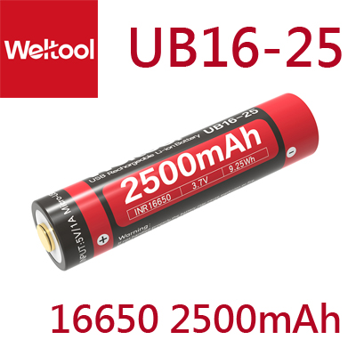

Weltool 衛途UB16-25 16650 2500mAh USB充電鋰離子電池
品牌 / Weltool
規格 / ※注意此電池只限用於LED燈泡的手電筒。用於其它類型燈泡恐有照成燈泡燒毀機率請勿使用!
可適配以下手電筒:
Surefire: G2L, 6PL, G2X, 6PX, E2DL(200LM), P2X, G2ZX, E2T-MV, E2DLU-A, E2DLU-T, AZ2 Streamlight: PROTAC 2L, PROTAC HL, POLYTAC 90 RIGHT ANGLE LIGHT, POLYTAC, NIGHT COM UV PK Design Lab: PK FL2 LE
規格選取 /
NT $560
傳統帶保護板的鋰電池為負極保護電路鎳片連接方式,而Weltool UB系列充電鋰電池採用內置保護電路在電池正極技術,鋼殼鉚壓,與電芯結合一體,有效避免了因碰撞或磨損導致短路等風險,而且不會增加電池直徑。正極保護電路內設置Mirco USB充電接口,可以接USB充電線連接5V適配器直接為電池充電,或者是接大電流輸出的電腦USB接口充電,也可以接移動電源為電池充電;也可以將電池放入充電器裡充電;電池上有充電指示燈顯示充電狀態。精選日本UR16650ZTA鋰電池電芯,低內阻,高容量,放電電流大;電芯有三重過熱保護:壓力安全閥保護,隔板微孔保護,PTC陰極阻斷保護。而正極保護電路有四種保護:過熱保護,過充保護,過放保護及短路保護!電池正極帽凸起設計,使用在手電筒裡接觸正極彈簧或者PCB接觸面更緊密,單節或者多節電池同時前後接觸使用皆可。電池表面結實的捲標工藝讓電池備受保護,更安全,更可靠!UB16-25電池的尺寸相當於2節CR123A電池,部分串聯使用2節CR123A電池的電子產品或者電器,如:手電筒、頭燈等,也可以使用1節UB16-25電池代替2節CR123A電池。
但是需要注意的是,這取決於電器或者電子產品的工作電壓,工作電壓必須是寬電壓,允許最高電壓≥6V,最低電壓≤3V,只有這樣設計的電子產品才完全可以使用UB16-25替代2節串聯使用的CR123A電池,UB16-25的容量比CR123A電池容量多了53%,因此續航時間會增加。並且可以循環充電,無需再反复購買大量的一次性CR123A電池,為你節省開支,也更加環保。
可適配以下手電筒:
Surefire:
Streamlight:
型號:UB16-25
電芯容量:(典型容量值)2380m Ah- 2500mAh , (額定容量值)2330  mAh
UB16-25 電池實測放電容量:
充滿截止電壓
4.2V(普通鋰電池充電器充電)
4.3V(本身USB充電)
電池容量
1901mAh
2142mAh
內阻:≤ 80m Ω
電壓:3.7V
持續放電電流Continuous Discharging :≤ 5A (≤ 45 ℃)
充電電流:0.8A (Mirco USB 接口充電電流),1A (充電器充電電流)
過充保護電壓:4.3 ± 0.05V
過放保護電壓:2.5 ± 0.1V
循環充放電次數:500 次以上
充電指示燈:紅燈(充電中),藍燈(充電完成)
充電溫度:0-45 ℃
放電溫度:-15-60 ℃
儲存溫度:-15-50 ℃
尺寸:16 . 8 ± 0.1mm( 直徑) ,70 ± 0.2mm (長度)
重量:41 ± 0.5g
