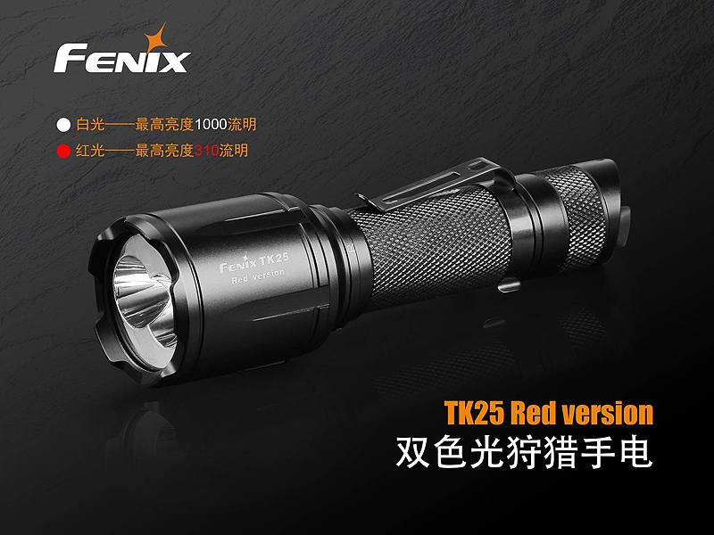

FENIX TK25 RED 1000流明 雙色光狩獵手電筒
品牌 / FENIX
規格 / TK25Red 是專業狩獵用戶精心設計的一款戶外強光手電,具有白光、紅光雙色光源。沿襲分組式光源切換結構,輕鬆實現白光和紅光之間的切換,可使有限的筒頭直徑滿足更高的照明亮度和更佳的照明效果。
規格選取 /
NT $2990
TK25Red 是專業狩獵用戶精心設計的一款戶外強光手電,具有白光、紅光雙色光源。沿襲分組式光源切換結構,輕鬆實現白光和紅光之間的切換,可使有限的筒頭直徑滿足更高的照明亮度和更佳的照明效果。它采用CREE XP-G2 S3 白光LED與CREE XP-E2紅光LED,白光最高亮度達1000流明,最遠射程225米,紅光最高亮度達310流明,最遠射程200米;可用一節大容量18650鋰離子電池供電,兼容具有耐寒性的CR123A電池,很好的兼顧了長續航和極寒地區的使用需求;配合尾部雙開關控制,使它成?您狩獵以及相關戶外活動中值得信賴的好幫手。
