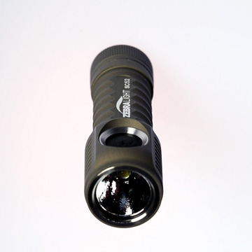

ZebraLight SC52w L2 手電 1AA 280流明 中白
品牌 / ZebraLight
規格 /
品牌 : ZebraLight
燈泡及附件種類 : LED
最大射程 : 100m(含)-200m(不含)
材質 : 鋁合金
重量 : 40克
電池規格 : 5號
連續照明時間 : 3個月
使用時間 : 50000小時
是否防水 : 是
是否可充電 : 不可充電
長度 : 78.2mm
規格選取 /
NT $2800
參數和特色
●LED:Cree XM-L2 中白(色溫4400K)
●亮度和持續時間
■高檔1: 280流明(0.9小時) 高檔2: 172流明(1.7小時)/ 108流明(3小時)
■中檔1: 50流明(7.5小時) 中檔2: 25流明(12小時)/ 12流明(27小時)
■低檔1: 2.7流明(4天) 低檔2: 0.34流明(3周)/ 0.06流明(2月)/ 0.01流明(3月)
■信標快閃模式: 高檔1亮度4Hz快閃 / 高檔1亮度19Hz快閃
所測亮度均為經過反光杯透過玻璃後的OTF(實際輸出)值。持續時間測量所用的電池為三洋2000毫安Eneloop AA電池。若使用14500電池,在開始一分鐘為500流明,然後跳至280流明,其他亮度輸出是一樣的。
●工作電壓範圍:0.7V - 4.2V。
●電池:一節1.5伏AA(鎳氫/鋰/堿性)電池或3.7伏14500鋰電池。包裝內不含電池。
●待機狀態下電池壽命:可以忽略(約16年)。
●光斑類型
■橘皮反光杯
■泛光光斑角度80度
■中心光斑角度12度
●尺寸
■直徑:23.6毫米
■長度:78.2毫米
●重量:40克(不含電池)
●特色
■電池容量指示器(LED閃爍1-4次,快按4次開啟此功能)
■手電關閉時的低電警告(若電池電壓低於1.06V,LED閃爍)
■電池容量不足時,自動往下跳檔
■內置14500電池放電保護(切斷電壓2.8伏)
■高可靠輕觸開關,20萬次使用壽命
■智能操控界面,可快速選擇設置各檔亮度
■采用航空級優質實心鋁棒,經過數控車床和四軸加工中心精密切削而成。
■特有的散熱設計:手電筒身由鋁棒兩端掏空成型,LED鋁基板直接緊固,形成‘筒身散熱器’,其散熱效果遠遠超出傳統的鋁基板到電路倉、螺紋、氧化層、燈頭和筒身的多層多段設計。
■高強度自然色Ⅲ級硬質氧化
■優質光學玻璃,雙面增透膜
■預裝有鋼片夾子,可以頭朝下攜帶
■防滾,可倒立
■略松尾蓋可斷電
■IPX7防水等級(2米,30分鐘)
4個檔位的基本操作
●短按1下->高亮;短按2下->中亮;短按3下->信標快閃模式;短按->關。
●長按(超過約0.6秒)->低-中-高循環,松開即設定。
額外子檔的操作及配置
●點亮後雙擊,可在兩個高檔、兩個中檔、兩個低檔和各個信標快閃之間切換。切換選擇有記憶。
●第二子檔的配置:每個ZebraLight手電或頭燈出廠時都有6個默認的檔位設置,用戶若欲修改第二子檔位的默認設置,可做如下操作:在基本檔位上雙擊6次,進入配置模式。從第7次開始會在不同亮度或閃爍間循環,在選定檔位上短按,退出配置模式並記憶。
電池剩餘容量提示
●使用LED來提示估計的電池剩餘容量(閃爍1到4次)。在關閉時不停頓地連續短按4次,即可開啟電池剩餘容量提示。
配件
●O型密封圈兩個
