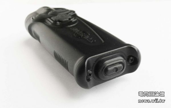

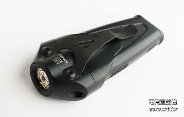

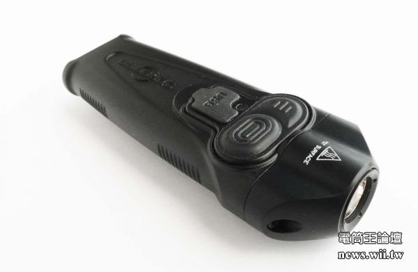

Stiletto 有3個開關(主開關.編輯開關.戰術開關)
主開關
1.連續按壓依序是 低亮.中亮.高亮.關閉 (依序循環)
2.按壓後 間格2秒以上後 再次按壓則是關閉
戰術開關
3.手指按住是開啟高亮 手指放開是關閉高亮 (點放模式)
4.快速按壓3次(第3次手指按住) 則是爆閃(高亮高頻率閃光)
5.關閉恆亮狀態
警急閃光模式(中亮中頻率閃光)
6.按住編輯開關6秒以上 啟動警急閃光模式
7.按主開關或戰術開關 關閉警急閃光模式
改變主開關的亮度順序 (由 低亮.中亮.高亮.關閉 改成 高亮.中亮.低亮.關閉)
8.一指按住編輯開關3秒(電量顯示燈由綠光變藍光時) 另一指按壓主開關
改變戰術開關模式 (由 點放模式 改成 恆亮模式)
9.一指按住編輯開關3秒(電量顯示燈由綠光變藍光時) 另一指按壓戰術開關
因為編輯開關的按鈕比較硬
所以要改變模式時 需要用點力氣按壓
Stiletto算是很實用的日常筒 外型及功能都不錯

這筒子我挺喜歡的,就是裡面的那個鋰聚真的小,和這個體積不匹配。。。
作者:
rlhm882001
時間:
2019-4-29 13:26
早買了,這支放西裝口袋不會一大包突出來,而且既小支也夠亮,就是抗損能力一般,輕輕刮到又白一片。
