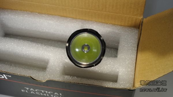

主要找一款立在家中明顯桌上隨手可得的居家常備筒,可直充可倒立價格親民還有散光罩可以用是重點,因為是居家常備筒所以外形喜好完全不管,加上之前入手 Weltool 家的M3工作燈還有T9綠光噴射筒印象還不錯,所以就鎖定了今天的主角 F1R

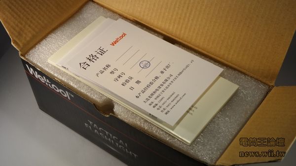

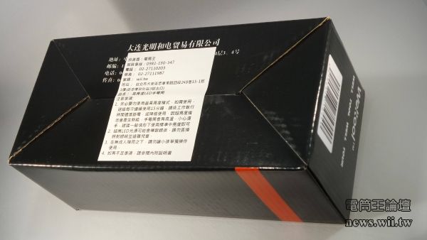

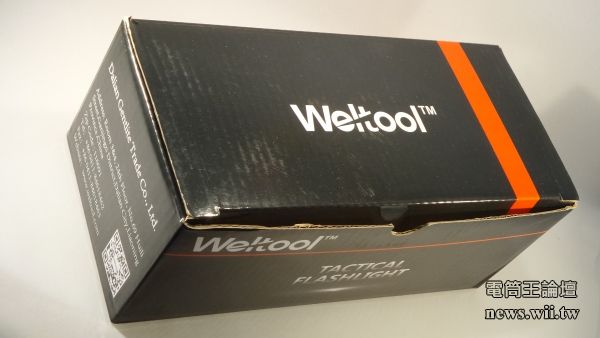

包裝非常樸實又帶點精緻,已經是送禮的等級了。

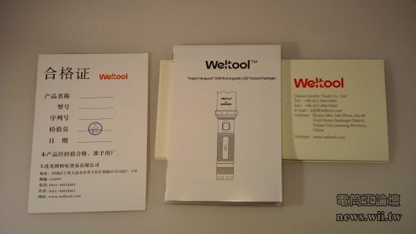

映入眼簾的是說明書以及保固卡、出廠證明。

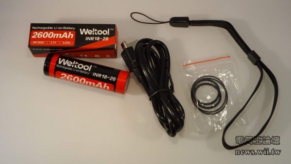

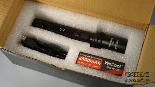

打開裡面的配件有USB充電線、大小O環各二、手繩、電池,泡棉固定的非常好,所有配件都有自己的家,真的是禮盒等級。
電池也有自己的盒子,真的是精緻到一個不要不要,爽度蠻高的,手繩的話不予置評,上面的塑膠扣沒用處,沒有固定作用,拉到尾巴會整個抽出來。

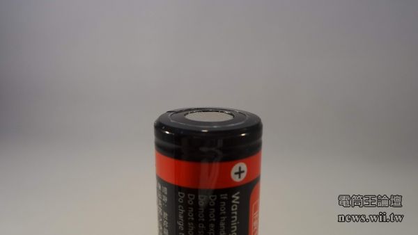

電池正極平到一個不行,或許應該說微凹,因為包皮太厚了,這電池很挑產品,F1R正極彈簧完美解決。
傳說中的說明書、保固卡還有出廠證明的特寫,說明書有繁中唷,但我不小心拍到簡中這面,其實簡中也看習慣了。
操作說明什麼的可以參考這裡。

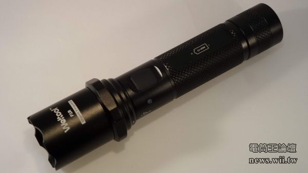

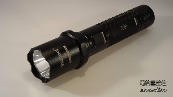

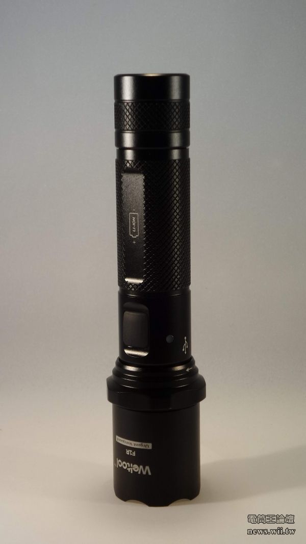

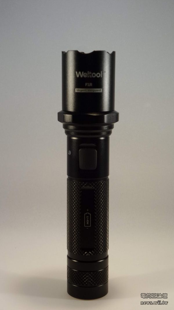

手電筒直立照,看一下不同的呈現風格。

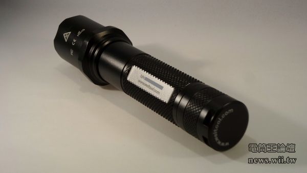

主體三連拍,這外型土土的,但其實非常耐看,好像丈母娘看女婿,重點是那有如麥克風用的防滾環非常非常實用。
另一個愛他的點就是大又平實的屁股(尾蓋),這也是選擇側按筒的優勢,倒立使用就是穩超無敵呀,如果沒有倒立需求還可加購擊破器一整個威猛。
不免俗來一杯黃湯,不知道是不是打光的關係拍不太出來。

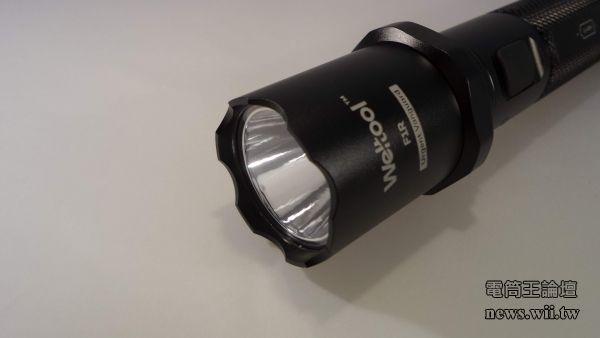

這邊主要是看按鍵的高度,他不像斑馬做內凹防誤觸,而是整個做出來就是為了舒適好按而設計,這個我喜歡,因為是居家常備筒不會隨身攜帶,而且他是端面導電只要轉鬆就可以物理防誤觸了。
順便提一下他的檔位非常棒,我很喜歡預設中亮無記憶這個設定,因為我個人有一個概念筒子最高檔都是亮騷用的,實用還是二檔以後,除非這筒子一開始就沒要給你亮騷,加上F1R三檔亮度設計其實很實用,中亮300流明已經足以應付所有居家需求甚至有點偏亮了,拿去戶外也夠用(早期剛入筒坑300流明已是神,時代的眼淚),室內近距離全黑環境就轉低亮20流明眼睛舒適又清楚,最後還保留一個一千流明噴射用,足以。
這燈頭的浪花攻擊頭造型設計也是一絕,現在的筒要有質感一定脫離不了金屬環,但他不用金屬環做了個浪花攻擊頭造型不死板質感大加分。

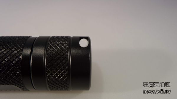

尾繩孔徑4mm我的最愛,可以直上傘繩嘿嘿嘿。

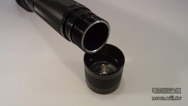

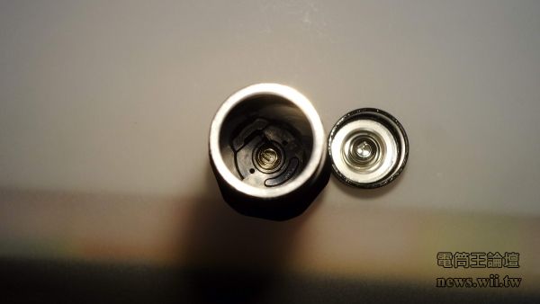

前面提到的端面導電還有前後彈簧,槍燈腳踏車燈防跳檔必備,另外也因為他有電子防反接所以直接做前後彈簧所有電池都能吃,連正極軟掉凹進去照樣通吃還能充當充電器,反觀某乃口家的物理防反接超吐血。

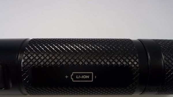

這壓花也做得很好,他不像賊兵家雖然壓了花摸起來還是滑順滑順,壓花就是要咬手才叫壓花,這壓花雖然看起來跟滑順壓花好像同款,但同款就不同師傅,摸起來就是有微微咬手感,潮爽der~

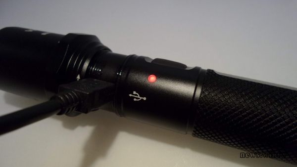

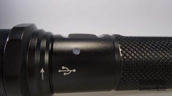

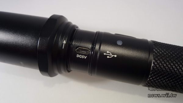

這個充電孔的設計位置我愛,一樣是設計在燈頭內部但他不是像慢克筆燈做在螺紋中間(都不知道要怎麼保養螺紋),而是像指紋燈做出獨立空間,我更討厭橡皮塞的充電孔,絕對會有使用疲勞蓋不回去的問題產生,防水是很大的問題。
關於充電數據之類的之後會更新。

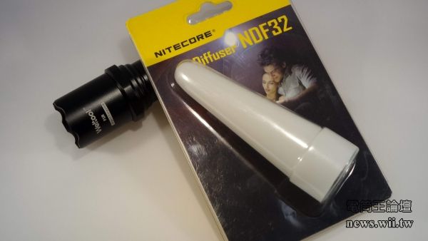

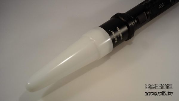

最後就是我選擇 Weltool F1R 的另一個重點,他有完美適配的柔光罩,因為他本身是中小型筒,偏遠射,所以搭配柔光罩遠鏡通吃,我是故意選擇中小型筒的,因為這種大小握感紮實,倒立穩固,除了攜帶不便之外其實很實用的。
總結來說一整個實用CP值也超高,附一顆電池本身還是充電器加格又親民,推人入坑的大全套首選,感謝大家的收看。
註:以上照片全程使用 PSK f02 做唯一補光燈源

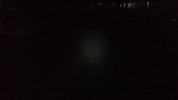

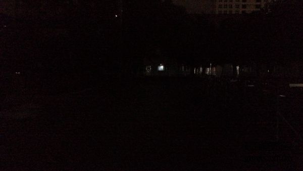

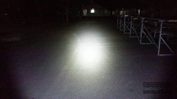

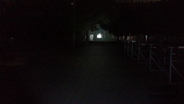

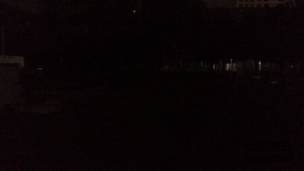

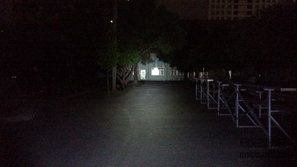

補光斑
整體來說光斑幾乎是無敵,中心集中外圈均勻擴散,沒有第三光班以及漏光的問題,戶外環境超級好用,沒想到橘杯也可以做到這個程度,算是開眼界了。
未開燈
中亮
低亮
高亮
照地板
中亮
低亮
高亮
亮度會用中低高排列主要也是因應筒子原始調光設計就是中低高,本來想耍貼心排列低中高,但想一想還是回歸原始設計,而且我很喜歡預設中亮無記憶這個設定,就原汁原味呈現囉。

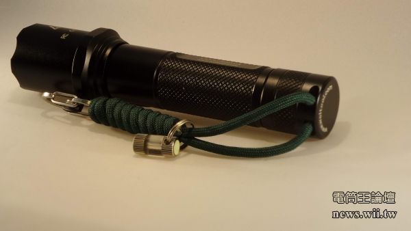

作者: Harry101    時間: 2018-11-27 21:23

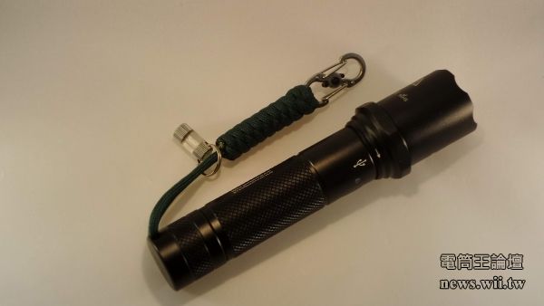

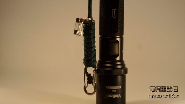

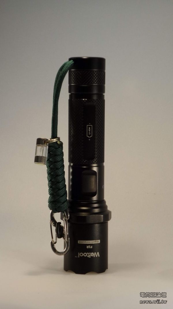

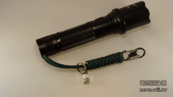

更新,曬一下綁傘繩之後的感覺。
為了臨時停電能更快速找到他,除了傘繩再外加一個氚管鑰匙圈頭尾再貼個夜光貼紙,主要是筒身找不到喜歡的地方貼夜光貼紙,就直上氚管囉。

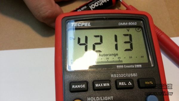

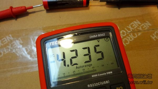

作者: Harry101    時間: 2018-12-15 02:37
本帖最後由 Harry101 於 2018-12-15 02:38 編輯

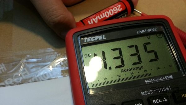

-續行測試-
附贈電池4.20v放入,中亮檔連續開4H後電壓降至3.43v,4.5H時紅燈閃爍3.26v,4H50m強制閃爍3.09v
說明書標示不虛標

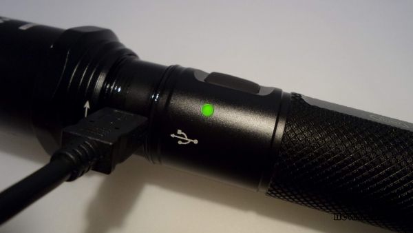

-指示燈測試-
充飽電顯示綠燈
低於3.80v顯示橘燈
低於3.50v顯示紅燈
低於3.30v紅燈閃爍 (電池放入會閃爍,閃完就沒事了)
低於3.10v強制閃爍 (電池放入後紅燈持續閃爍不會停)

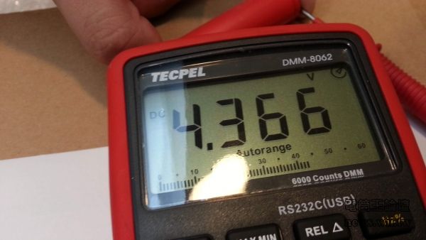

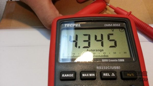

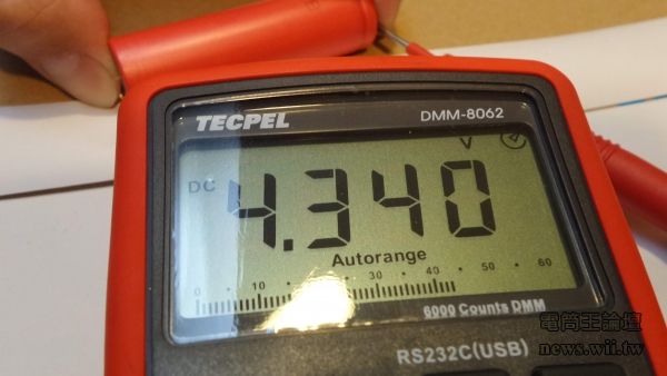

-充電測試-
充飽電放置約半小時後的電壓
因為無法時時監控充電狀況,約半小時觀察一次,反覆測試了四次的量測電壓。
這次是充飽後放置約四小時的電壓
極限大概就這樣了
很明顯有過充的問題,而且是突破天際的過充,後來發現這問題有解,因為是USB充電,所以用低電流會自動斷電的行動電源可以完美解決,表示他在過充這個階段也是進入涓流充電的。
算是可以接受了,安全範圍。
