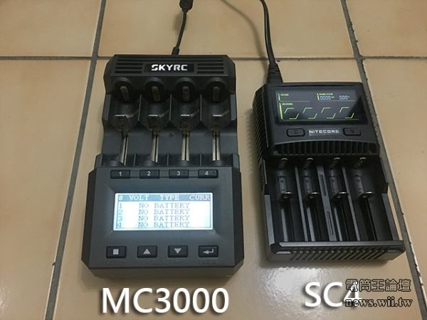

小弟已經有 MC3000
最近幫朋友買了一台 SC4 , 自己先開箱試用看看 , 操作方面還不錯
底下是一些圖片,  跟各位分享一下
跟MC3000 比一下大小
SC4 還滿大隻的,  MC3000 只吃外接電源, 買來時已經有附贈 , SC4沒有附贈, 自己要想辦法買12V 外接電源 , 所以先接AC 110V 試用 .

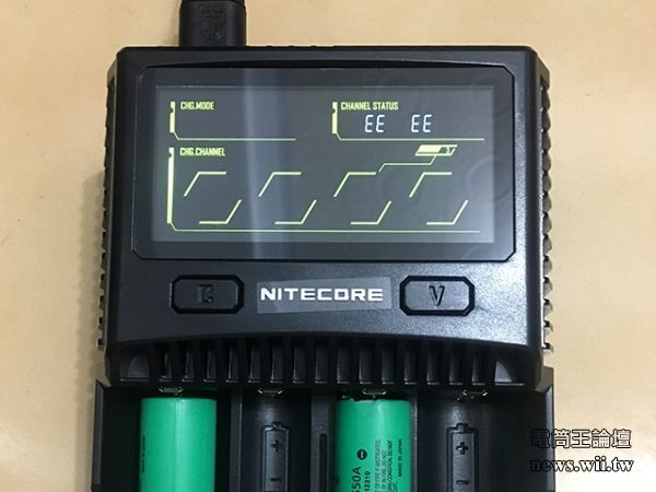

防電池反接
說明書寫可以自動偵測電池反接, 所以找兩顆電池反接試試看, 真的有寫 "EE"  (右上角的顯示)

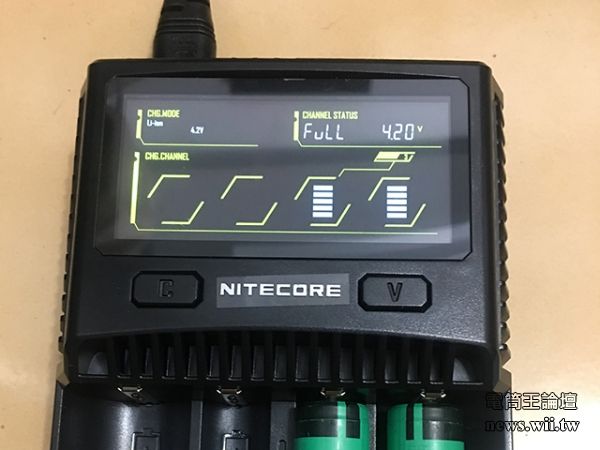

已充飽電池的處理
接著拿已充飽電池試試看 , 右上角會顯示 " FULL 4.2V "

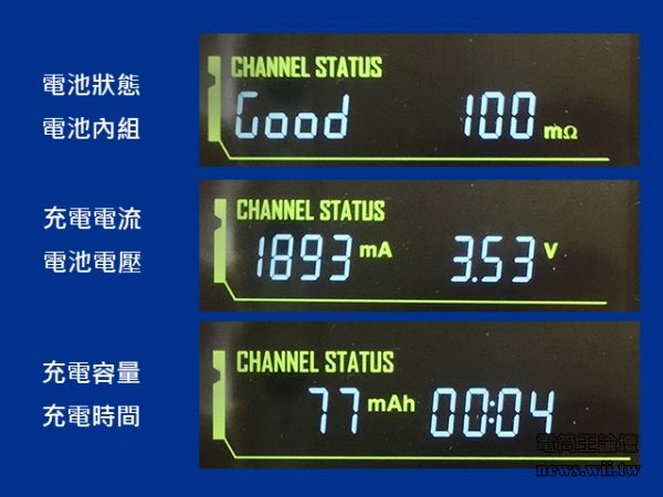

充電時顯示內容
有3種資訊 每隔6秒會顯示一種 我將3種資訊它集合比較好觀察

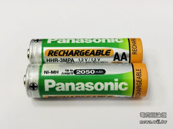

日前多了一台 MiBOXER C4-12A 加入,
目前只充了兩次,
第二次還將我兩節年代久遠且奄奄一息的老 Panasonic AA充電電池給救活了...
