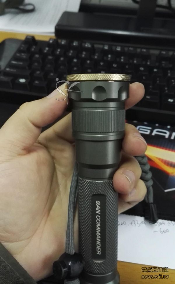

我很喜歡9AN。

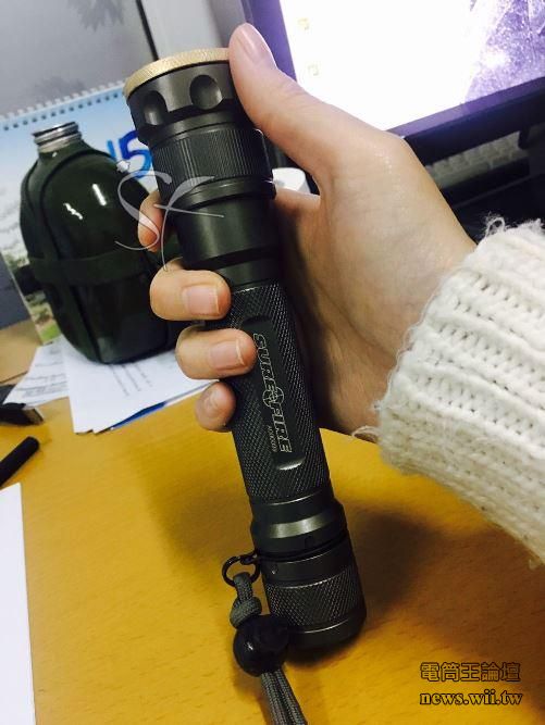

9AN自己的R95擰掉以後,身子前端的空間還是挺大的,於是就動心思給9AN做個led的頭吧。

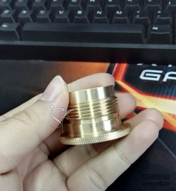

本來想著是,能剛好平齊,完全不凸出,結果畫了畫圖算了算,發現,不行,還是得凸出來幾個毫米,不過也沒事,另一種風格~剛好用黃銅做。
用了透鏡,儘量縮短長度,從朋友那里弄了現成的4*led的基板和透鏡,省了力氣。
今天主體加工好了,迫不及待組裝一個。很是開心。

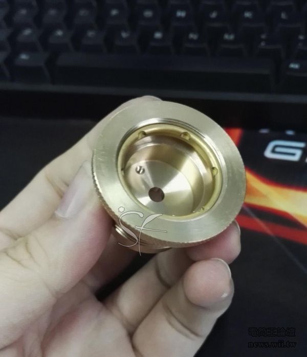

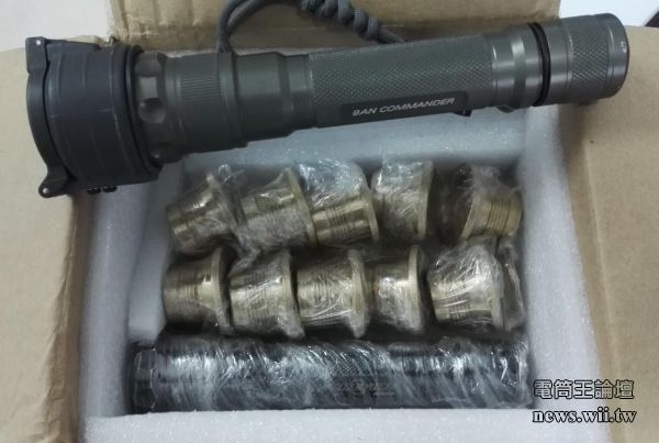

主體加工完畢。先給自己組裝一個。
為了省工作量,鏡片和壓環和z44的通用。加上xeno有銅壓環,風格還能保持一致,挺好。
沒啥問題,恩。大螺紋旁邊的退刀槽兼o圈槽用原廠r95或者kt3的o圈都妥妥的。
先擰上看看,事先留了0.5的冗餘,有個縫隙,9an不同時期筒身差別挺大,手裡另一根這個縫隙就1mm了,寧長不短,黃銅也好磨。360目的砂紙蹭了幾十秒就差不多了,然後細砂紙再磨磨提升下光潔度,就妥了。

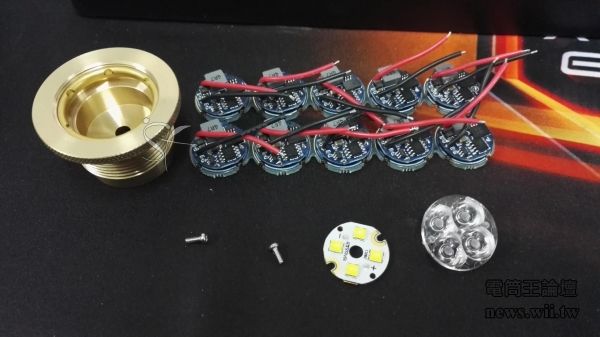

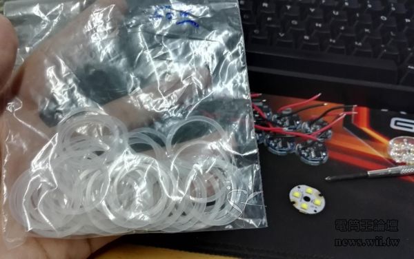

東西翻出來,湊齊,led+基板+透鏡+固定螺絲+電路。

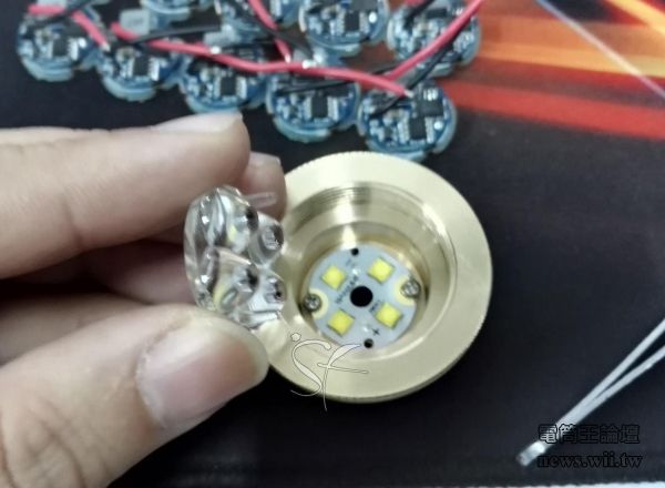

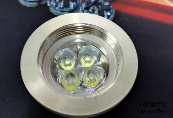

該裝電路了。透鏡倆定位銷,也比較好裝。4*xpg3,當下還是很棒的。

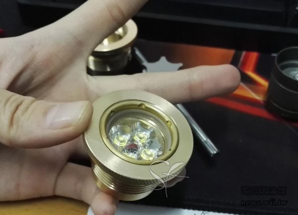

鏡片上下的扁膠圈。專門定做了一些。現在定做也好便宜,1RMB1個,能接受(相對常見尺寸幾毛RMB幾分RMB一個肯定是貴多了,雖然相對價格高,但絕對價格不高,挺好的)。
放個扁膠圈,該放鏡片了。
鏡片放上,再放一個扁膠圈,然後擰上xeno的銅壓環。妥妥的。鏡片按3mm是剛好,比這薄也沒問題,比這厚,壓環就會凸出來。如果是塑膠壓環比如z44的原裝壓環,就不用放鏡片外面的扁膠圈了。翻了翻發現自己沒合適尺寸的鏡片,只能拆一個z44弄出來一個鏡片先擰上。。。

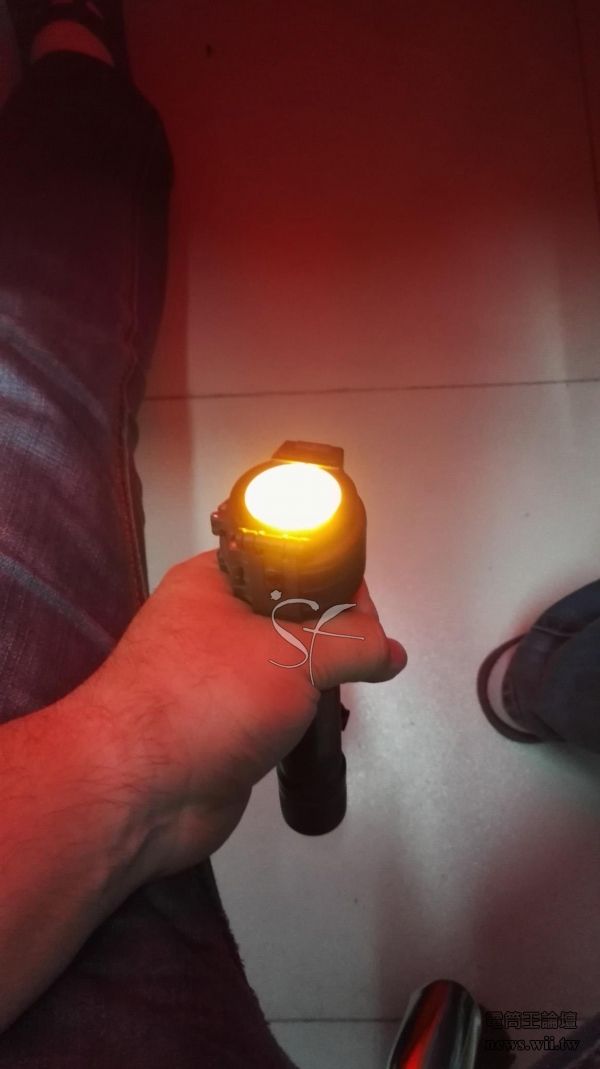

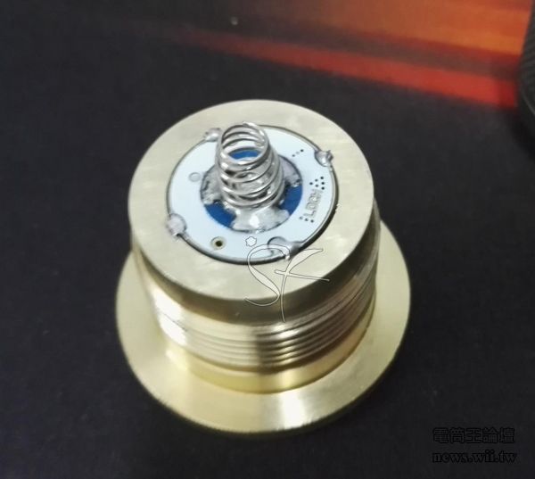

屁股的樣子,找東城定做的ld29,三檔沒記憶50ma-800ma-3000ma。查了下並聯4個s6的xpg3的話led的光通是1600lm,s4的是1450lm,otf低一些,還是不錯的。而且這個體積可以長時間點亮,雙鋰串聯降壓續航和電池發熱都得到了解決。
這是我還沒裝透鏡的時候。。。
老婆的手入鏡。。。
濾鏡仍然可用,就是裝上取下都比較費勁。凸出筒身的地方做了滾花而且直徑大了1mm。

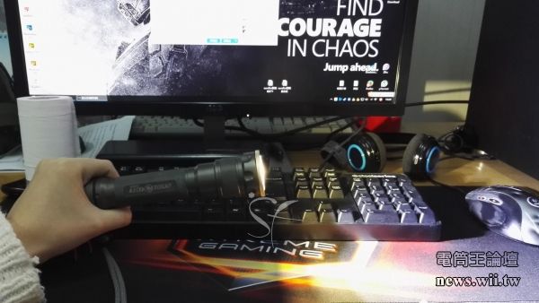

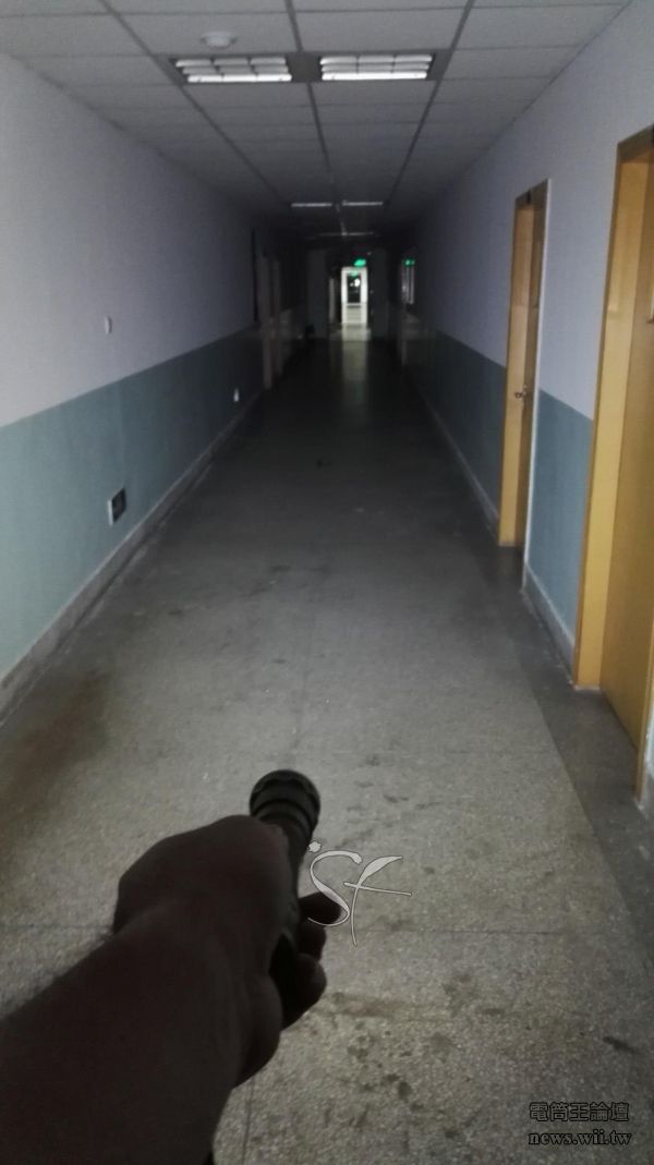

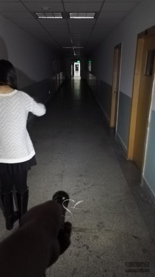

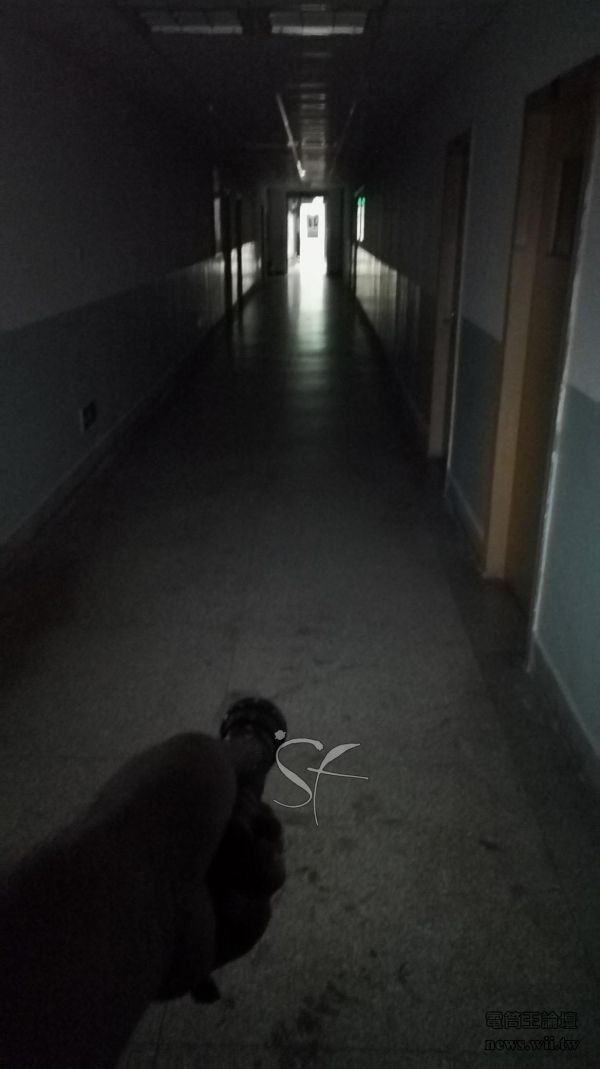

低中高。低的時候曝光時間應該更長,看遠處的走廊亮光參考下。
老婆搶鏡了。
最後老婆握著來一張~
妥了~又一個心願達成了。
