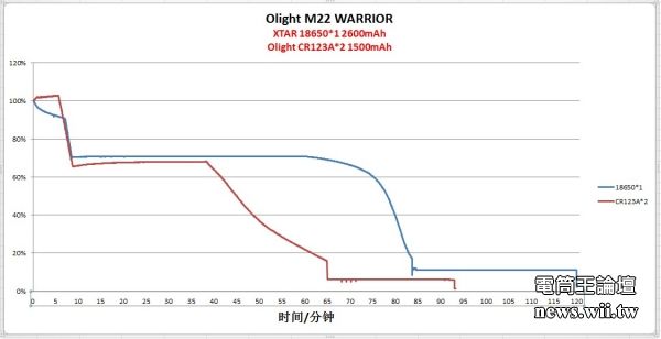

作者: hackersony    時間: 2013-11-6 19:44
1# jamesh9598
對...小弟也認為是電壓不足,不是筒子的問題
M22是出了名的''5分鐘''
對岸阿酷大大的放電曲線圖
參考一下
圖片附件: m22.jpg (2013-11-6 19:44, 22.73 KB) / 下載次數 356
https://wii.tw/~fogerdis/attachment.php?aid=32929&k=20ad4dd49a74fab942a68fdd7bb7ba16&t=1765657598&sid=Lv1XEv
作者: louis125pp    時間: 2013-11-6 21:35
看圖應該也有85分鐘的能耐啊 ,怎麼會這麼快四十分鐘就玩完了呢?

作者: s013202    時間: 2013-11-6 23:37
本帖最後由 s013202 於 2013-11-6 23:51 編輯
10# misumaru
M22所謂的降檔,我想很多人都誤解了,5分鐘降檔是指用兩個CR123A的情況下,能連續保持5分鐘最高亮度,之後降至一定亮度(這個亮度還是超越二檔亮度的,只是比高亮暗而已)並持續一定時間後才又開始下降(以阿庫大大的圖來看大約是開啟高亮40分鐘後),降至比二檔低亮直至沒電為止。
而且以圖用18650(2200MAH)來看能撐最少60分鐘的次高亮,
次高亮的亮度是高亮的70%=860(參考http://www.candlepowerforums.com/vb/showthread.php?358571中所說的用18650最高亮度)*0.7=600流明左右,明顯比二檔高很多,至於能不能手動到最高亮870流明,依照之前大大的說法應該是不行,不過持續次高亮是沒問題的。
以上有誤請指教,感覺M22官方沒解釋清楚讓很多人都誤會了(官方的數據都是建立在CR123A*2的模式)
另外這兩張國外測試的數據應該很清楚了
